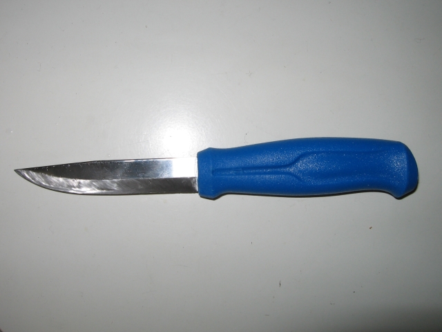

Дълго време ползвах разни джобни ножки, докато не си купих Victorinox Camper. Обаче напоследък се улавям, че откак имам ето тази Mora Luna,
макар и да нося викса с мен,  все по-рядко и по-рядко го използвам. Освен това щом не съм изпитал нужда да купувам друг нож значи тази Мора ме удовлетворява в моите аутдор дейности. Искам да отбележа, че аз съм от хората, които си уважават ножа и го ползват като нож. Не се чеплезя по него докато е забит в дърво, не го ползвам за брадва, не правя батонинг, не го мятам като изоглавен по дърветата. Ножа си е нож и трябва да се ползва като нож. За цепене и сечене си има брадва, мачете или кукри. Кой каквото му е на душа.
За мен ножа на бушкрафтъра трябва да отговаря на следните няколко простички условия. Да е удобен за работа, да е евтин и да не е от супер твърда стомана.
Да се измисли удобен за работа нож не е толкова лесно. Това е еволюцията на ножа. Изискава време и много използване. Чак тогава след всички модификации се достига до размер и форма, които да са универсални за почти всяка дейност свързана с използването на нож.
Практично острие, удобна дръжка и добър баланс на ножа. Това е мечтания краен резултат. Вместо да се правя на майстор, аз предпочетох да се вгледам какво използват хората, които по занятие доброволно прекарват своето време в Буша. Евенки, Якути, северните европейски народи. Те в общия случай използват почти един и същи нож. Ние му казваме фински.Основната разлика е в степента на закаляване поради различните минусови температури при тях. Якутите даже не си закаляват ножовете, защото иначе се чупят в студа дори при леко натоварване. Как се справят с незакалено острие? Ами до канията на ножа им е закачено и точилото и резнат, точат, пак резнат и пак точат и така се справят.
Всички тези народи използват ножове с остриета около 10см. За груба дейност си носят брадви. Значи щом те могат да си вадят хляба с такива ножчета редно е и аз да мога да се справям с такова когато съм в Буша. Ако не мога, то проблема определено няма да е във формата, модела и цената на ножа, а в собствените ми кунки.
За цената на ножа най-добре го беше казал нашия съфорумник Windwarrior:
"Да ти кажа, това е единственото което засега ме спира да си купя Фелкнивен. Харесал съм си Ф1, много хубаво ми ляга в ръката, ВГ10 безспорно е една от най-добрите стомани, но….. цената е към 250 лева. Не че ми е проблем да ги извадя, но дето се вика в напечена ситуация ще се чудя мене си ли да спасявам или да пазя ножа  Отделно че ще ме е страх да го ползвам за някоя по-груба дейност – сакън да не се нащърби ! И какво става накрая – ужким имаш качествн нож, ама го носиш само за тежест на колана… "
Вчера се наложи да върша един чешмеджийски ремонт. Понеже нямах друго под ръка, а и донякъде с експериментална цел, използвах мората като длето, лост и нож едновременно. Дейности все над нейните възможности. В края на ремонта острието се беше нащърбило и даже имаше чапраз тук, там. Заприлича на дърводелски трион. Изглеждаше толкова жалко, че цялото семейство с разбиране цъкаха съжалително докато го разглеждаха. Знаеха колко си го харесвам този нож.
Ако това се беше случило на един супер скъп свръх сървайвъл бушкрафт басиножа, то собственика със сигурност вече щеше да е пътник. Ако не от инфаркт, то от удари по главата от съпругата, ядосана за какво са дадени пари и какво е станало с него. При мен се наложи само да поработя половин час допълнително. Десет пъти на грубия камък, още двайсет на по-финия. Десетина тръквания на диамантинката с изкуствените диаманти и накрая го изплющях 20 пъти в каиша. Ами върна си вида! Няма нащърбено и бръсне косми като бръснач!
Стоманата на тази Мора Луна е Сандвик. Неръждавейка. Много мека. На пръв поглед недостатък, но на втори може да се окаже, че е преимущество за в Буша. Според мен всеки бушкрафтър трябва да си носи точило със себе си в Буша. Точно както си носи и нож. Вярно острието от мека стомана се захабява по-бързо, но пък по-лесно и бързо се заточва дори на подръчни камъни.
За себе си не съм доволен от пластмасовата дръжка, понеже не харесвам найлона като цяло, но пък формата е толкова удобна, че ме кара да забравям този и найлонен кусур. Надявам се един ден да мога да я сменя с дървена и това ще е ножът!
Имам си и още едно питане на което все още търся финалния отговор. Относно твърдостта на стоманата. Дали пък не е прекалено мека тази стомана сандвик. Сравнявам я с карбоновата Мора Луна
Нож та дрънка. И острието е по-твърдо. Издържа повече работа и все още се точи лесно. Мора Класик, която е с такова острие, се произвежда с дървена дръжка. Обаче карбоновото острие иска повече поддръжка, за да не ръждяса. Освен това при рязане на храна остава една специфична миризма по нея, която лично на мен не ми допада. Така, че все още експериментирам с двете и има време до финалния избор.
Ще се радвам ако и вие аргументирано споделите каквъв нож и защо точно него използвате в Буша? Ако покажете и снимки, още по-добре!

преди ~3 години си взех зеления хултафорс /големия/, цена ~11лв. стана един от любимите ми ножове за в гората. подведен от впечетленията си от него, преди няколко месеца си купих още един такъв - вече на цена ~14лв. нищо общо с първия като закалка на стоманата. втория беше значително по-мек. е, разфасовах го, калих си го сам и му сложих дръжчица по мой вкус, та стана доста прилична финка, но съветът ми е: внимавайте какво купувате. вече и нискобюджетните остриета изкараха ментета!

за хултафорс съм чел, че стоманата  и направата са японски. твърдост ~59 по роквел. лесен тест за твърдостта е с пластина, на която знаеш твърдостта, да тръкнеш гърба на ножа. аз така установих, че втората ми бройка е по-мека. но си прав - може да не е менте. може самата бройка да се е оказала с  по калпава закалка. което ме навежда на мисълта, че тъй като се произвеждат серийно, вероятно цялата партида е с лоша закалка. затова и писах, да си имате едно на ум при покупка.

Танга е повече от 2/3 от дръжката,а самата дръжка е от много здрава пластмаса.Моята дръжка я скъсих с 2 сантиметра, ама пластмасата я рязах с ножовка и после я изпилих с пила за желязо.Оказа се доста по-трудно отколкото очаквах и ми отне много време и сили.Имах чувството, че по лесно ще отрежа острието с ножовката отколкото дръжката.
